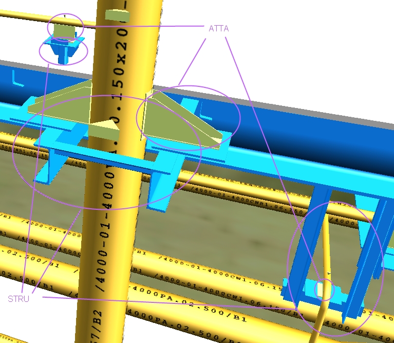

    Привет всем!
    Поделитесь пожалуйста опытом как вы используете опоры в модели? создаете точное отображение в парагоне или условный компонент с разным описанием ( подвеска скользящая опора и тп)??
    Также интересуют сварные швы welds : используются ли они и каким образом? нулевой длины или нет? масса?
    Собственно от опор нужно только отображение в изодрафте наверное
    Спасибо!

  • sergey_b007
    sergey_b007 over 16 years ago
    У меня вопрос к Сергею.
    А как вы подписали трубы (как на картинке), мне эта идея очень понравилась.
    Хотя бы намек.
    Спасибо

    Трубы подписаны в Review.

    [QUOTE=sergey_b007;26280]У меня вопрос к Сергею.
    Хотя бы намек.
    Спасибо
    Это действительно Review.
    Edit->Make All->AutoTag
