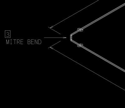

  • Про вопрос не в тему...
    Посмотри номер Atext либо в меню изменения опшон файл, либо в юзер гайд по изодрафту, где написан текст про бенд и занеси в опшн файл
    Atext(что увидел) ''
    то есть ничего не писать
    почти не в тему... изометричку вообще можно преписать по-русски именноэтим способом, если между '' написать тексты по-русски
