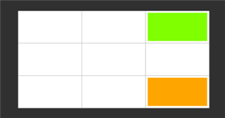

    まずは、x,yのデータの代わりに、シートを9分割しました。
    その結果は下記になります。つまり、3と9の部分にシミがあることとすぐに確認できます。
    シミのサイズは色で区別しています。

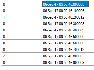

    ■ データ入力
    値:シミがあれば1,2,3に書いていました。なければ0に書いてあります。
    タイムスタンプ:それぞれの値を0.1sにずれています。
    つまり、写真を取ったタイムスタンプは 9:50:47であれば、他の値のタイムスタンプは次のようになります。

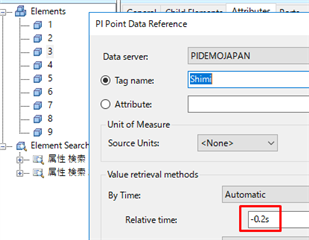

    AFで9エレメントを作成し、それぞれのエレメントが同じタグを参照しますが、取得するタイムスタンプをずれています。

    PI Visionで1つの四角を記入しました。
    この四角にエレメント1のシミの属性をコンディションを付けました。
    で、このシンボルをエレメント1から9までに同時に表示するために、PI Visionのコレクションを入れました。
