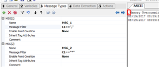

  • 以下私がテストした結果です。参考にしていただければ幸いです。
    データのcsvを選択します。
    2 Variablesをクリックし、Fieldを5つ追加します。
    3 Message Typeにて2つ追加します。
    1行目が,で始まるのであればMSG_1はC1==","でよいかと思います。

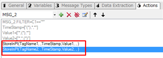

    4 Data ExtractionにてMSG_1,2それぞれ指定します。
    5 ActionsにてStoreInPIを指定します。
    こちらで以下が作成できますが、いかがでしょうか?
    データのcsvを選択します。

    StoreInPI(TagName1, ,TimeStamp,Value1, , )
    StoreInPI(TagName2, ,TimeStamp,Value2, , )
    結果ご連絡いただければと思います。
