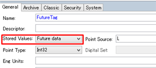

未来タグはPIタグのFuture属性によって未来タグとすることができます。
こちらの属性はタグ作成時に指定する必要があり、あとから変更できない点にご注意ください。
PI SMT > Points > Point Builder > generalタブ
Stored Values:をFuture dataとし、タグを作成します。

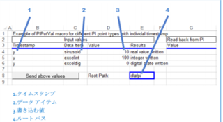

>未来データはExcelに手入力し、値の入力先のExcelを一定期間毎に参照しに行くような設定を教えていただけますでしょうか。
PI DataLinkをインストールすると、PI DAへの書き込みのサンプルがインストールされます。
%pihome%\Excel\piexam32.xls
こちらのシートを利用すると、ボタンを押す必要はありますが、PI DAのタグへ書き込みができます。
自動化したいのであれば、何か仕組みを追加する必要があるかと思います。
%pihome%\Excel\piexam32.xlsの使用方法については以下マニュアルのP102に記載がございます。
PI DataLink 2017 User Guide (Japanese)
https://techsupport.osisoft.com/Downloads/File/71740538-f953-4b2f-845f-49eb32b1f0a9
Timestampに*+1dとすると、現在の1日後のタイムスタンプとなります。未来のタイムスタンプを書き込む場合、必ずタグは未来タグにて作成したものをご使用ください。
ご回答ありがとうございます。
”分析タブ”、”%pihome%\Excel\piexam32.xls”を使用して未来データを格納することができました!
ご回答ありがとうございます。
