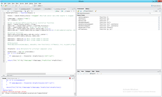

上記VLEを立ち上げ後、デスクトップに「Data Science Lab」という例題があったので試そうとしました。
まず"piwebapi.R"のファイルを開いて、掲載されているものを全実行、GetParameters、GetPIData等の関数を全て定義したあと、
"piwebapi_main.R"を開きMainScriptを定義、起動しようとしたのですが失敗しているようです。

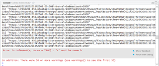

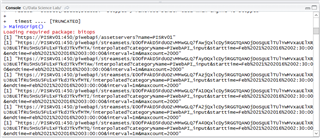

    以下の画面となり固まってしまうのですが、bitopsというパッケージは何でしょうか?
  • RCurlを呼ぶと出るメッセージのようです。
    r - RStudio crashes with call to getURL in RCurl - Stack Overflow
    停止してしまうのはPI Web APIから応答がないからかもしれません。
    ちなみに同じ環境で同じコードを試した再にはメッセージは出ましたが結果は返されました。
    さらに補足すると、終わりにはエラーが出ていました。

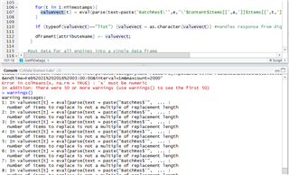

    must be numericというものはおそらく'status'属性が"Running"など文字列を返すためだと思います。
    warning()で確認すると、以下となっていました。
    valuevect[t]というところが関係しているようですが、warningなので無視できるかもしれません。いずれにせよRSTUDIOの細かな挙動となりそうです。
