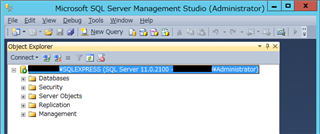

    不具合の原因として私が考えているのが、以下のように、サーバ名が
    (ホスト名)\(インスタンス名)となってしまっていることです。
    サーバ名を(ホスト名)のみに変更できれば早いのですが、難航しています。
    AF Explorer側で、指定サーバ名を上記環境に合わせることは可能ですか?
  • SQL Server Management Studio上に表示されている名前
    (****\SQLEXPRESS)
    をそのままAFService.exe.configに記述しても接続ができないのでしょうか?

    すると問題は、初めに挙げた
    また、SQL Server Management Studioを見ると
    セキュリティ>ログインのところで
    [ホスト名]\AFServersではなく、
    [ドメイン名]\AFServersとなっていることに気が付きました。
    の部分でしょうか?
    また、AF Explorerで "Connecting to '\\ホスト名\...'"
    となってしまうのも問題と思います。("Connecting to '\\ホスト名\SQLEXPRESS\...'"でないと接続しないのでは?)
    以上お手数ですが、宜しくお願いします。
