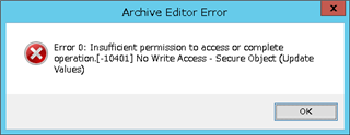

いまPI SMTで新しいPI Pointを作ろうとしたのですが、エラーが出て保存できません。
Session Recordには
"Failed to create point on server.  [-10401] No Write Access - Secure Object(FatalError)"
とエラーが出ています。
正常に動いている面もあり、例えばCoresightで過去に作成したPI Pointの最新値の更新はできています。
(PI Builderのユーザーガイドp5-p10の内容のPoint)
そのPointの値をSMTのArchive Editorで検索、ロードし表示することもできます。
しかし、表示した値をArchive Editorで変えようとすると、
と表示され保存出来ません。

  • No Write Accessは権限の問題なので、
    タグの作成権限があるIdentity, PI Userを使用する必要があります。
    PISMT > Operation > Network Manager Statisticsにて現在接続しているIdentityを確認し、
    必要があれば、Mapping/Trustを変更してタグの作成権限のあるIdentityにて接続するようにしてください。
    権限があればタグ作成ができるかと思います。

  • 現在表示できていない、または変更できないということは管理者ユーザーpiadmin/piadminsではないIdentityでコネクトしていることになります。
    通常、PI Data Archiveマシンには!Proxy_127!というトラストがあり、piadminとして接続できます。
    もし、現在できないのであれば、以下を確認してみてください。
    PI SMT > Security > Mappings & Trusts > Trustsタブに!Proxy_127!があり、PIUserがpiadminとなっているかどうか。
    About PI SDKを起動 > 接続 > オプション > プロトコルの順序
    PI TrustがWindows セキュリティより上になっているかどうか。
    Windowsセキュリティが上部になっていると、Trustが使用されるより前にMappingがあればそちらで認証されます。
    上記、問題がなければpiadminとして接続され、タグ作成もできるはずです。
    なお、PI SMTで接続した際に最下部に接続ユーザー、PI Identity名が表示されるかと思います。
    こちらの表示はどうなっているのでしょうか?
