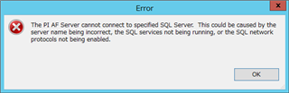

AF Explorerを(同WinServer上で)起動すると以下のようになります。
アーカイブは生きており、SMTからタグ作成、値の入力は出来ています。(Data Archiveも2016版)

    そのエラーは、AF Serverのデータベースが保存されるSQL Serverにアクセスできないために発生しているもののようです。

    1. このエラーは、AF Serverを起動しているサービス アカウントがそのSQL Serverへのアクセス権限を持っていないために発生するものと思われます。
    アクセス権限の確認及び変更は、SQL Server Management Studioを使用して行うことができます。
    セキュリティ > ログイン > (ホスト名)\AFServersというサービス アカウントを右クリック > プロパティを選択して、
    ユーザー マッピングの欄にPIFDのデータベースにマッピングされていることをご確認ください。

  • その画面では、tempdbを選択しているようですが、
    PIFDを選択した状態でもdb_AFServerが存在しない状態でしょうか?
    その場合は、SQL Server Management Studioにて、
    データベース > PIFD > セキュリティ > ユーザー > AFServersを右クリック > プロパティを選択し、
    メンバーシップの項目にてdb_AFServerにチェックを入れてください。
    以上、よろしくお願いいたします。
  • PIFDを選択したところ、db_AFServerが現れ、チェックがすでに入っていました。ありがとうございます。
    念のためサーバを再起動し、再接続を試みましたが、今までとは別のエラーメッセージではじかれました。
    PI AF Application Serviceは動いています。プロトコルの設定でしょうか?
