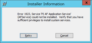

まずPI AF Serverのインストーラを起動しましたが、途中で、
上のようなエラーとなりインストールに失敗します。

  • 現在SQL Server2012を入れ、AF Server/Clientをアンインストール、再インストールをかけていますが、
    以下のエラーで、AF Serverが入りません。原因が分かりますか?

  • そのエラーメッセージは、SQLサーバーへデータベースをインストールする権限がないためにインストールできなかったことを表しています。
    詳細な情報は、インストール時に生成されるログファイルに記載されています。
    AF Serverのインストール失敗のウィンドウが表示された際、SetupAFServer2_xMaster.log または SetupAFServer_x64.logが生成されたパスが表示されます。
    そのパスに存在するログファイルを確認し、原因を特定することがよいと思われます。
    また、Windowsのイベント ビューアーでも、インストールに関連する情報が記載されている可能性があります。
    過去の事例では、そのエラーはインストーラーを実行したアカウントがSQL Serverへのアクセス権限がなかったり、
    対象のSQL ServerにすでにPIFDのデータベースがすでに存在していたり、
    SQL Serverの構成が正しくない (MASTER DBが存在しないなど) 場合に発生するもののようです。
    いずれにせよ、ログを確認して何が原因なのかをご確認くださればと思います。
