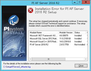

PI AF の不具合のため、再インストールを試みました。
プログラムのアンインストールから、
PI AF Server
PI AF Client
PI Analysis Service
PI Notification
およびそのMUIをいったんアンインストールし、PIFDも、
SQL SErver Manegement studioにて削除し、
再インストールを試みています。
まずPI AF Serverのインストーラを起動しましたが、途中で、
上のようなエラーとなりインストールに失敗します。
インストール時の各種パラメータはすべてデフォルトです。
このスクリーンショットにあるLOGによると、最後に
No custom completion module specified in C:\pisetup.ini
Installation of PI AF Server 2016 R2 has failed. Setup return code 1603. InstallThread Error 1603.
とあります。
出来たらアーカイブのデータは消さずに構築したいので、PI systemの全消去は行っていないのですが、
チェックすべき箇所がありますでしょうか。
度々の不具合でご迷惑をおかけしますが、よろしくお願い致します。

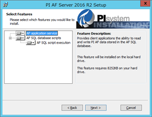

  • SQL Serverに対してスクリプトを実行するうえで、何らかの原因で実行に失敗しているものと思われます。
    AF Serverのインストール時に、『SQLのスクリプトを実行する』というオプションにデフォルトでチェックマークが入っていると思われますが、
    このチェックマークを外して再度インストールをお試しください。
    このスクリプトはのちに手動で実行することができます。
    インストールができましたら、次の手順をご案内いたします。
    以上、よろしくお願いいたします。

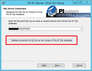

  • 回答ありがとうございます。
    AF Server2016R2のインストーラから始めました。
    玉根様の仰るチェックを外すとは、以下のチェックのことですか?
    こちらのチェックが付いていたので、外し、インストールを試みましたが、
    同じエラーが出て、インストールに失敗しました。

  • 紛らわしいご案内で申し訳ございません。
    二つ目のスクリーンショットの、AF SQL script executionです。
    左のアイコンをクリックして、インストールを実行しないように変更後、再度インストールをお試しください。
    以上、よろしくお願いいたします。

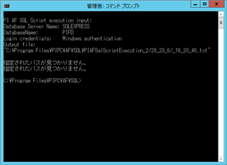

  • 詳しい解説をありがとうございます。
    しかし、上記手順4.のコマンド実行が上手くいっていないようです。
    Clientのインストール後、DB接続にも失敗しています。
    また、気が付いたのですが、私のサーバはドメインを上手く立てることができていないようです。
    コマンドプロンプトでnslookupを打ち込み、自分が立てたドメイン(と思っているもの)を入力するのですが
    在りませんと言われてしまいます。

    1、GO.batの実行で、PIFDのDBが生成される、という認識で合っていますか?
    2、上のコマンド実行画面で、Output fileの.txtの名前の中に"/"が含まれているのが気になります。
    "/"がファイル名に入るのは拒否されるため、パスがないと言われても当然と思うのです。
    Output file のファイル名不正という可能性は無いですか?
    以上、宜しくお願いします。
  • ただいま確認いたしましたが、
    日本語の環境でGo.batをコマンド プロンプトから実行すると、
    タイムスタンプに/が含まれ、正しく認識されないようです。
    お手数ですが、Go.batの中身の以下の記述を変更してからお試しください。
    @set outputfile="%temp%\PIAFSqlScriptExecution_%_timestamp%.txt"
    ) else (
    @set outputfile="%CD%\PIAFSqlScriptExecution_%_timestamp%.txt"
    @set _backupfile=PIAFSqlBackup_%_timestamp%.bak
    @set outputfile="%temp%\PIAFSqlScriptExecution_.txt"
    ) else (
    @set outputfile="%CD%\PIAFSqlScriptExecution_.txt"
    @set _backupfile=PIAFSqlBackup_.bak
    これでも指定されたパスが見つかりませんと出る場合は、
    実行コマンドを
    GO.bat SQLのインスタンス名 PIFD
    の代わりに
    Go.bat localhost\sqlexpress PIFD
    にしてお試しください。
