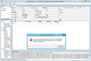

Point Builderで適当なタグを作成し、開始時刻を「*-6mo」程度までさかのぼった値としたとき、以下のエラーが出ました。
試しに*-6mo程度の時刻に適当な値を入れ、Coresightで表示を試みましたがno dataでした。

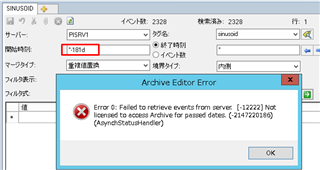

    申し訳ないですが、VLEにインストールされているPI Data Archiveのライセンスはプロダクション用のではなくて、トレーニング用のライセンスで、いろいろな制限があります。
    過去のデータの取得の場合は180日前から今までの間にしかデータを取得できません。

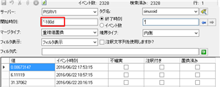

    下記はオッケーです。
    下記はNGです。
