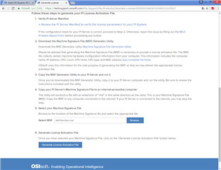

PI Developers Clubライセンスによる開発環境の構築方法 の5番、My License Activationの実行で不具合が出ております。
まず、ダウンロードセンターより PI Enterprise Server - Machine Signature File Generator (Windows) をDLしました。

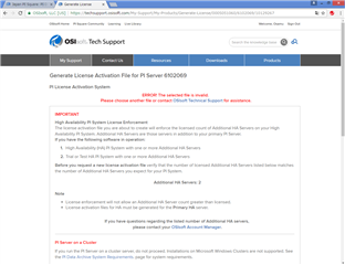

次に上記画像の5番で解凍したexeファイルを指定し、6番のActivationボタンを押し下げたところ、以下のエラーが出ました。
何のエラーなのか検討がつかないため、情報の少ない質問となりますことをお許しください。

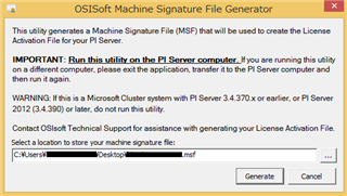

  • Machine Signature File Generator (Windows)をダウンロードした後、5のSelect your machine signature fileでそのexeをアップロードするのではなく、
    ダウンロード後、zipを展開し、MSFWinGen.exeを PI Data Archiveとなるマシンで実行します。
    msfファイルの書き出し先フォルダを指定して、Generateボタンを押すと、そのマシン固有のMachine Signature Fileが作成されます。
    そちらをサイトにてアップロードして下さい。

    ですが、msf出力先のディレクトリに全角の日本語が入っていたので、
    もしかしたらこれが原因かもしれないと思い、半角のみのディレクトリとしたところ、無事msfファイルが生成されました。

    弊社環境でも再現しています。
    出力先のフォルダ名に日本語があると、Failed to generate the machine signature fileとなり、MSFファイルが作成されませんでした。
    なお、フォルダ名でなく、ファイル名に日本語がある場合、エラーとはならないですが、
    実際に作成されたファイルは文字化けしたものとなっていました。
