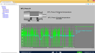

これでIISサイトにアクセスすることで、エレメント相対のPI ProcessBook Display +Treeが表示できます。
Philly > PHI.Press03をクリックすると、PHI.Press.03の情報が表示されます。

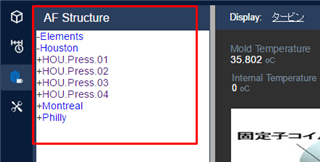

  • PI Coresightのカスタムツールペーンでもテストしてみました。
    C:\Program Files\PIPC\Coresight\Scripts\app\editor\tools\ext\tool-AFStructure-template.html
    内容:
    <div class="c-pane-header t-pane-header-color t-content-font-large t-font-color-white flex-none">AF Structure</div>
    <div id="root"></div>
    <script src="https://ajax.googleapis.com/ajax/libs/jquery/2.2.2/jquery.min.js"></script>
    <script type="text/javascript">
    ... (AFTree.htmlと同じ内容です)
    さらに、以下のファイルを作成する必要があります。 C:\Program Files\PIPC\Coresight\Scripts\app\editor\symbols\ext\tool-AFStructure.js
    (function (CS) {
       var def = {
          typeName: 'AFStructure',
          displayName: 'AFStructure',
          iconUrl: 'Images/attributeIcon.png',
          init: init
       function init(scope){}
       CS.toolCatalog.register(def);
    })(window.Coresight);
    ツリーがカスタムツールペーンに表示されました。
