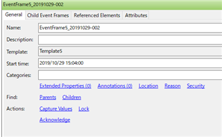

PI System Explorerでイベントフレームを開いたところ、
処理の「確認」がグレーアウトされ、変更することが出来ません。
「確認」が出来るようになるためになにか条件があるのでしょうか?
データは「Visualizing PI System Data」で使用したデータベース「OSIsoft Plant」です。
ありがとうございます。
提示された方法で「確認」が出来るようになりました。
イベントフレームのテンプレートの定義に確認可能の項目があります。
有効すれば、これから作るイベントフレームを「確認」できるようになります。
確認にクリックすれば、いつ確認されたと誰が確認した情報を保存されます。
