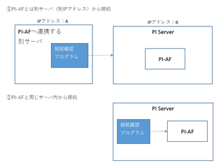

PI-AFを立てたサーバとは別IPアドレスのサーバから、PI-AFへの連携を実施しようとしております。
①のように別サーバへ連携する為の機能を実装したいのですが、別IPアドレスへ連携する方法・メソッドが入門ガイドやPI Server Classの仕様を見ましたが、わかりませんでした。
②のように同サーバないからの接続は下記コーディングにて可能でした。(C#です)

①のように別サーバへ接続し、タグ値参照するなどは可能なのでしょうか。
もし、可能な場合、その方法などご教授いただけませんでしょうか。
