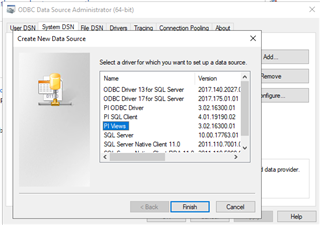

■ODBC Data Source/PIViewsの選択

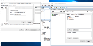

■PI DAインストールされているサーバーへのユーザーの設定

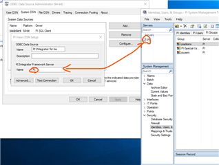

■サーバー名を設定
■テスト接続結果

    ご投稿ありがとうございます。
    内容の確認となりますが、PI Integrator for BAはPI System上のデータを外部のRDB等に転送する機能となります。
    ですので、転送先のRDBのデータを転送先のRDBが提供するドライバーにてアクセスする形となります。
    PI Systemが提供するOLEDB Provider等の機能群は別途PI Data Accessのための製品をインストールし、外部からOLEDB等でアクセスするためのツールとなります。
