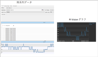

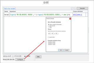

1.ある分析結果の出力を「スケジューリング:30分」で設定したところ、30分の間で複数の値が出力されてしまいました。(私のイメージとしては30分間一定値→次の30分間一定値・・・のようにしたいと思っています。)

    ご投稿ありがとうございます。
    30分設定の分析の結果が複数出力されてしまうとの事ですが、具体的な設定情報及び、出力結果を画面のキャプチャ等で張り付けていただけますでしょうか。その内容から確認させていただこうと思います。

    ご回答ありがとうございます。
    画像添付いたします。不足している内容ありますでしょうか。
    恐れ入りますが、よろしくお願いいたします。

    ご連絡ありがとうございます。
    確認させていただきました。
    分析の結果をPI Pointに出力しない場合、これらの計算はクライアントサイドで実行されます。
    クライアントサイドでの計算の場合、周期的な計算ができず、計算元のPI Pointの値が変化したタイミングでの計算となります。
    回避策としては出力をPI Pointに保存していただく事で期待通りの結果となります。
