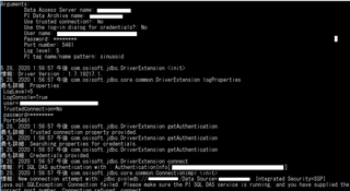

PIサーバー上に、PI OLEDB EnterpriseとPI JDBCドライバをインストールし、JDBCドライバでの接続確認を行っていますが、接続できません。
サンプルプログラムのGetSnapを実行したところ、以下のエラーメッセージが表示されました。
ユーザーはWindowsユーザーを指定しています。
TrustedConnectionをYesで設定すると、
というPrincipal Nameのエラーも出てきました。
