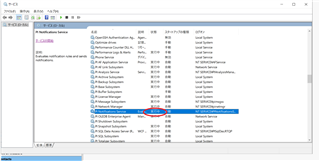

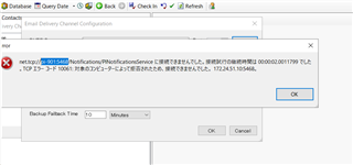

SMTPメールサーバーをEmail Delivery Channel Configurationで設定後に接続Testを実施した結果が画像①のようになります。PI Notification Serviceが動作していない確認をService.mscでした後に、Serviceを画像②のように再起動しました。ただし、pi notification serviceの起動後にすぐに動作停止する現象が発生しており、課題となっております。その結果PI notificationの接続テストが行えません。

    ご投稿ありがとうございます。
    PI Notifications Serviceが起動後すぐに停止してしまう件についてですが、起動時になんらかの問題が発生していると考えられます。
    Windowsのイベントビューアー及び以下のフォルダ以下に出力されているログ内に、なんらか原因につながる内容が出力されていると考えられます。
      %ProgramData%\OSIsoft\PINotifications\Logs.
    一度こちらをご確認いただけますでしょうか。
  • EventViewerとフォルダ以下のログを確認したところ
    下記エラー分を確認しました。
     "A startup validation failed: The AF Server <AFサーバー名> does not support event driven notifications."
    に関連するスレッドがありましたので、それに沿うことで解決しました。
