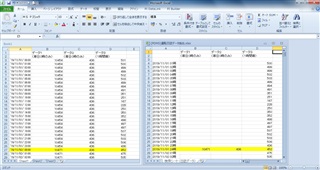

弊社独自のデータ保存システムのエクセル出力機能を,PI DataLinkに置き換えることを検討中です。
(添付画面左:PI DataLink 右:弊社独自システム)
PI DataLinkの定間隔ヒストリでは,毎日0時しか保存しないデータ(データ1とデータ2の,黄色着色以外の箇所)もPI DAの内挿値が入ってしまうのですが,
PI DataLinkで,画面右のような帳票を作成することは可能でしょうか。

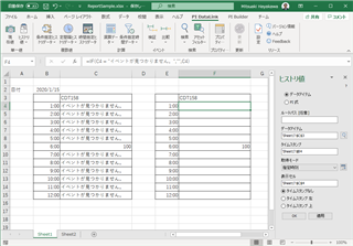

    ■1 ヒストリ値を使用する方法
    単一値のヒストリ値において取得モードを「指定時刻」に指定する事でデータ存在する場合のみ抽出できます。
    データが存在しない場合は「イベントが見つかりません。」と表示されますので、その値をIF関数を使用する事で除外する事ができます。
    ただし、この方法はセル単位でPI DataLinkの関数式を入れる必要があり、作成が大変な事と、パフォーマンスが悪いという課題があります。

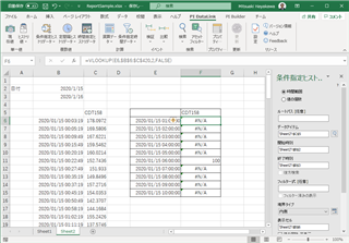

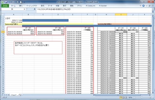

     実装してみたのですが,データが複数存在する場合は,
     VLOOKUPを使用するためには画像左側の赤枠箇所のように,条件指定ヒストリデータの各データ毎に
     タイムスタンプを表示させないと無理でしょうか。
  • ご連絡ありがとうございます。
    ご指摘の通り、VLOOKUP関数で比較する必要があるため、タイムスタンプは必要となります。
    また、ExcelのIf関数とIsNumeric関数を使用すれば「#N/A」の表記を消す事もできます。
