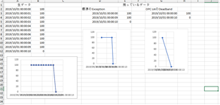

  • Connectorがインタフェースと同じExceptionの機能を対応していないですが、OPC UAのプロトコル自体にDeadbandの機能があり、ConnectorではタグごとにDeadbandを設定できます。
    ユーザーマニュアルからの参照:
    注意点としては、ExceptionとDeadbandが同Algorithmではないので、残っているデータとトレンドの見た目が変わります。
    データによると、使わないべきではない可能性があります。(ON/OFFの信号のデータなら、特に影響がないと思いますが)
    例:
    ユーザーマニュアルからの参照:
    例:
