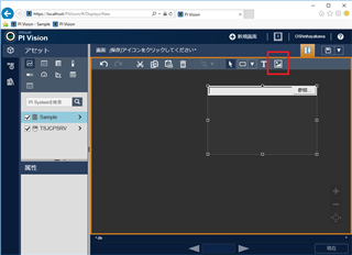

ご投稿ありがとうございます。
PI Visionでは「画像」ボタンを使用する事で、外部の画像ファイルを取り込む事が可能です。
ただし、これらの画像は静的画像として取り込むため、取り込んだ画像をPI Vision上で編集する事はできません。
監視画面については初期状態から作成していただくが、すでに作成した画面があれば、その画面から派生させて作成する事ができます。
