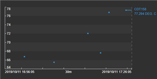

  • PI Visionに標準で用意されているトレンドのシンボルでは、あいにくデータとデータの間を補間しないようにする機能はご用意がございません。(データ間をつなぐ線の表示を消すことができません)
    XYプロットは散布図ですが、複数のデータの関連を示すもののため、ご要望の用途には向かないかもしれません。
    また、無理矢理にはなりますが、「No Data」などのシステムステータスをデータの直後の時刻に入れておくことで、その時刻以降のデータは連続していないものとすることは可能です。しかしながら、「No Data」はxとしてプロットされます。
    表示イメージ:

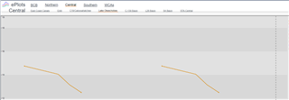

  • If I understand your request correct, you do not want data point to interpolate. You can insert an under range value and the plots will not interpolate. For ex:
    The time series value of the tag looks like this:
    Typical tag has span of 100 with value ranging from -50 to +50. I inserted -150 and the value shows up on the plot as "out of range". These "out of range" tags won't show up on the trend as seen above.
    Note: This is a manually populated tag. We do not have data for period 6/1/2018 12.01 AM until 12/31/2018 11.59 PM.
    Hope this helps.
