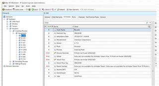

階層: NuGreen\Houston\Cracking Process\Equipment配下のElement取得

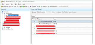

階層:TestDatabase\Dryer_Line1\Dryer-Line1-Zone 1配下のElement取得
画像1:NuGreen.PI System Explore

画像4:自身のPI Explore設定
