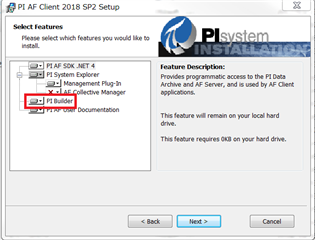

    まず、コントロールパネルにある「アプリケーションと機能」(appwiz.cpl)でPI AF Clientを右クリック、
    変更を選択し、PI Builderがインストール対象となっているかご確認ください。
    例:
    インストール対象となっていない場合、上記にある例の通り、インストール対象に変更してください。
    そしてNextボタン -> Installボタンをクリックし、PI Builderのインストールを完了してください。
    インストール対象となっている場合、そのままNextボタン -> Installボタンをクリックし、PI Builderのインストールを完了してください。

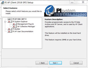

  • 他のソフトと一括で導入される場合も設定画面は表示されます。
    しかし、PI Builderがデフォルトでインストール対象となっていないパターンがございます。
    インストールされる製品によっては、AF SDKは必要ですが、PI Builderは必要でないものがあるからです。
    例えば、PI DataLinkをインストールすると、PI AF Clientもインストールされますが、下記にある添付写真の通り
    PI Builderはデフォルトでインストール対象となっておりません。
    例:
