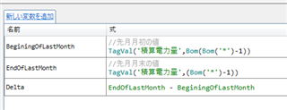

    PI System ExplorerのPI Pointデータ参照の属性では、あいにく「先月の月初」および「先月の月末」といったデータ取得時刻を設定することができません。
    分析機能(Analysis)を使用すると実現することが可能ですので、ご検討ください。
    設定例を以下に記載します。
    分析機能の関数「Bom」は、引数として与えた時刻の月の、最初の日の深夜0時のタイムスタンプを返します。
    つまり、Bom('*')で、当月の月初のタイムスタンプが返ります。
    さらに、Bom(’*’)-1 とすることで、当月初日の深夜0時より1秒前の時刻、つまり先月最終日の23:59:59のタイムスタンプが返ります。
    「先月の月初」および「先月の月末」のデータが、いつのタイムスタンプのデータを取得するのが適切であるのかをご確認の上、設定するタイムスタンプを調整して設定をご検討ください。
