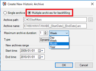

1.画面上部の「Create a new archive」をクリック
2.「Create New Historic Archive」ウィンドウが開きます。
ラジオボタンで「Multiple archives for backfilling」を選択すると、バックフィルに適した、指定の期間(日、週、月、年の区切り)で複数のアーカイブファイルを一度に作成することができます。指定内容を入力し、「OK」ボタンを押下します。
