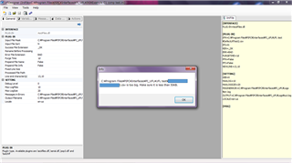

UFLインターフェイスを使って、excelファイルデータを取り込もうとしています。
52列×6000行くらいのデータで、csvに変換後のファイルサイズが1MB強になります。
UFL designerをLaunchしてこのdata fileを読み込ませようとしたところ、
ファイルサイズがtoo bigでNG、というようなエラーメッセージが出て取り込めません。

  • UFL designerは取り込みたいデータファイルの一部を切り出してそれに対応するiniファイルをGUI上で作成する用途のツールであり、
    データファイルの容量に制限が設定されております。
    この制限は変更することができません。
    そのため、データファイルの一部を使用してUFL designerで設定するか、
    iniファイルをテキストエディタなどで直接編集して設定するかとなります。
    iniファイルを設計する上で、複雑な形式でなければ基本的にデータ一、二行分あれば設定はできるかと思いますが、
    UFL designerで全てのデータを読み込む意図はありますでしょうか?
    なお、実際にUFL インターフェイスでデータを取り込む際にはこの50KBの制限はありません。
  • ご指摘の通り、iniファイル設定用のCSV(数行に削ってサイズを軽くした)と、
    UFLインターフェイスで取り込ませるデータ(元のフルサイズのCSV)を別にすることで、問題解決しました。
    ありがとうございました。

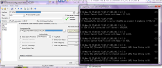

    上記画像のCSVファイルからUFL インターフェイスでデータを取り込もうとしています。
    C1 KOG tagの"LNFL"というvalueのみ、[Error] Cannot convert LNFL from String to R8、
    というメッセージが出てデータを取り込めません。(Tag自体は作成されるが、valueがNo dataになる。)
    どうすればのこErrorを回避してデータを取り込めるのか、何卒教えて頂けませんか?

  • Error: Cannot find PI point with Name = C1 KOG
    iniファイルをゼロから作らず、example無いにあったものから作成することで、このメッセージは消えました。
    しかしまだ、Error:Cannot convert LNFL from string to R8が消えません。
    なかなか原因がわかりません。

  • 前回ご投稿いただいたスクリーンショットを拝見すると、
    [Error] Cannot convert 文字列 from String to R8 のエラー以前に以下のエラーが出力されています。
    このエラーは、UFLインターフェースが「C1 KOG」というタグを見つけられないことを示します。
    タグ自体は既に作成されているとのことですので、今一度ポイントソースの設定をご確認ください。
    UFLインターフェースに「Point Source(/PS)」が設定されている場合、この「C1 KOG」というタグの「Point Source」属性も全く同じものが設定されている必要があります。
