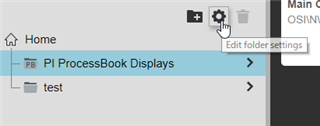

  • PI Vision 2017 R2以降であれば、インポートフォルダの参照権限をAF Identitiesごとに設定できます。
    (それ以前のバージョンは、申し訳ございませんがインポートフォルダ単位で参照権限を設定することはできません。)
    PI Vision 2017 R2での操作例を記載します。
    PI Visionホームページの左ペインで、設定を行いたいフォルダを選択し、「Edit folder settings [フォルダー設定の編集]」をクリックします。

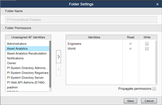

    許可したいIdentityを選択し、矢印「>」をクリックしてアクセス権のあるIdentityのリストに移動します。
    「World」に読み込み権があると、すべてのPI Visionユーザーが読み込みを行うことができます。
