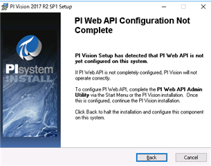

Azure環境上で、WindowsServer2016DataCenterにPI-Visionのインストールを考えております。
ダウンロードサイトから「PI-Vision_2017-R2-SP1_.exe」をダウンロードし
同サーバのローカル上で実施したのですが、以下のようなエラーメッセージが
表示されます。
こちらの対処としてはどのようにすればよろしいでしょうか。
以上 よろしくお願いします。
表示されます。
以上 よろしくお願いします。
メッセージの内容をお読みいただくとわかりますが、PI Visionのセットアップを継続するには、PI Web APIの設定を行っていただく必要があり、PI Web API Admin Utilityから行うようにと指示があります。
PI Web APIの設定を行ってから、PI Visionのインストールを継続するよう書かれていますので、指示に従い、設定およびセットアップをお願いいたします。

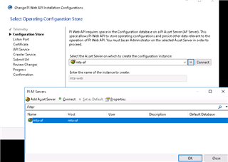

設定画面の過程ですが、
エラーが発生します。
Error
The PI AF Server cannot connect to specified SQL Server. This could be caused by the server name being incorrect, the SQL services not being running, or the SQL network protocols not being enabled.
内容としては、SQLに接続できないとありますが
詳細としては、上記図面のUserやDescirption、Default Databaseなどが
空白であることは関連がありますでしょうか
「PI AF Servers」画面のUserなどの項目は、接続が正しく行われた際に表示されるもののため、エラーの原因ではありません。
別のスレッド「PI AFサーバへのAnalysisのインストールについて 」にて、SQLサーバーに接続できない旨のお問い合わせをされていますが、同様の環境でしょうか。
まず、お使いのAF Serverが、SQLサーバーに接続できていることをご確認ください。
