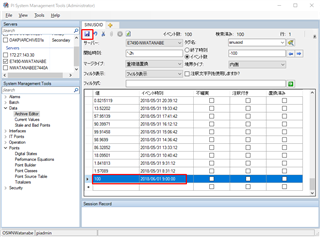

    (4)以下のスクリーンショットのように、値、時刻を入力し、「変更を保存(フロッピーマーク)」ボタンを押下して保存します。
       一度に複数の値、時刻を入力することも可能です。
