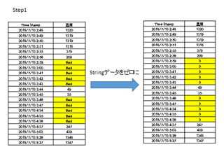

<やりたいデータ処理その1>
①センサーエラー等によりStringデータが発生するので、まずはStringデータ(=Bad Val)を全てゼロに置換する。

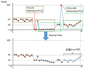

②次に、任意の時刻(t)のデータF(t)について、 tの直前10点と直後10点の計20点のデータのメディアン値Median(t)を計算する。
もし、F(t)がMedian(t)の5倍以上又は1/5以下の場合、F(t)をMedian(t)に置換する。
そうでなければ、そのままF(t)の値とする。
t = *等、直後10点が存在しない場合は計算エラーで可。

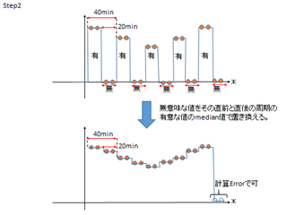

<やりたいデータ処理その2>
一定の周期で、有意な値(正常な測定値)と無意味な値(ゼロ値や誤測定値)を繰り返すようなデータに対して、
(イラストの例では20分周期)
②無意味な値となっている期間の任意の時刻(t)のデータF(t)について、
tの直前直後の周期の有意値全てを使ってmedian値を計算し、F(t)を計算したmedian値に置き換える。
t=*の場合等、tの直後の有意値期間が存在しない場合は、計算エラーで可。
