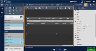

  • 合計値、平均値、最大値、最小値のうち合計値には対応していませんが、
    PI Visionの標準シンボルである「表」においては、表示している期間の
    平均値、最大値、最小値は表示させることができます。
    AFのテンプレート機能を使用することで画面上部の「アセット:」からユーザーが
    デバイスを選択して表示させる対象デバイスを指定することができます。
    テンプレートの属性に、PIポイント参照でTag(デバイスのセンサー値)を割り当てる際に
    平均、積算などの演算を指定することができますが、その演算における時刻範囲が「*-1d」などの固定になってしまう点はご認識通りかと存じます。
