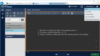

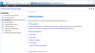

  • PI Visionのバージョンの確認方法ですが、画面右上のヘルプボタンを押下していただき、
    表示されるメニューの「ヘルプ」を選択していただくと、ヘルプ画面が表示されます。
    そのヘルプ画面の上部にPI Visionのバージョンが表示されます。
    本機能につきましては最新のPI Vision 2017 R2からの実装となります。
    バージョンをあげていただく事には制限事項はありません。
  • アドバイス、ありがとうございます。
    ヘルプ画面の上部には、
    PI Vision ユーザーガイド
    とだけ表示され、バージョンが確認できません。
