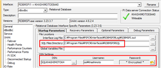

  • 残念ながら日本語のユーザーガイドは公開されていません。
    設定の流れとしてはPI ICUからサービスの設定にてDSN Settingsにて対象のドライバ、サーバーなどを定義しています。
    こちらはPI RDBMS Interfaceがインストールされたマシンで ODBCデータソースのセットアップよりセットアップされたものが表示されます。
    32bit版、64bit版のPI RDBMS Interfaceがリリースされていますが、DSNもそのbit数と合致するものが必要となります。
    後はタグを作成しますが、SQLクエリは”SQL Files Directory"に指定したフォルダ内にテキストファイルを作成し、そちらにクエリを記載します。
    タグ側ではInstrument tagにそのファイル名を記載することとなります。
    そのほか、プレースフォルダを使用する、すべての行を書き込むか最初の行のみ書き込むかなど、様々設定がございます。
    詳しくはユーザーマニュアル参照となりますが、追加でご質問ございましたらお気軽に投稿くださいませ。

  • タイムスタンプと値のほかにはステータス値が必要です。
    単純にタイムスタンプと値が入っているテーブルから
    一つのタグに対してデータを格納したい場合、「SELECT timestamp, value, 0 FROM testtable;」になります。
    ほかのサンプル設定もマニュアルの付録に記載されておりますので、そちらも合わせてご参照ください。
