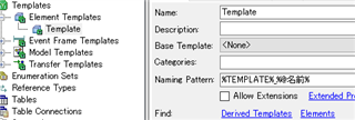

  • 2017の末にリリースする予定の2017 R2のバージョンでは、名前付けパターンに属性の値を書き込むことができます。
    例えば、

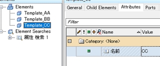

    下記のテンプレートがあります。(名前の値は手入力の属性です)
    名前付けパターンは下記のように設定します。
    エレメントの作成した後に、名前の属性を更新し、名前付けパターンを再評価を押します
    結果:
