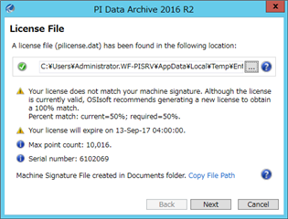

    そのためだと思うのですが、先ほどData Archive 2016R2でDAの再インストールをかけたのですが、
    license認証のセクションで以下のようなメッセージが出てきました。
    完全なエラーではなく、Nextが押せる状態だったので、先に進み、
    Data Archive 2016 R2はインストールが正常完了し、SMTも再インストールをかけましたが、
    やはりPI SMT > Operation > Archivesが有りません。

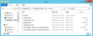

    ちなみに、Data Archiveを入れなおす前のアーカイブファイルは以下のようになっていました。
    これでも、2016/04/01のデータまで保存出来ていました。

  • 今、Temporary licenseを使ってData Archive, SMTの再インストールを試みました。(ともに2016R2)
    license認証の部分でのnot matchエラーは無くなりましたが、SMTのArchive編集画面は現れませんでした。

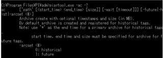

    ですが、機能としてはArchiveが作成できれば問題はありませんので、
    cmd等からArchiveファイルを作成するコマンドを実行し、要求を達成できればと思っています。
    そうしたコマンド等をご教授いただくことは可能ですか?

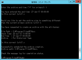

  • 情報ありがとうございました。
    早速アーカイブ作成を試みました。
    しかし、アーカイブが正しく作られません。

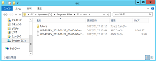

    piartool実行後のアーカイブ格納ファイルが以下です。
    試しにPI SMTのArchive Editorで昨日のTimestampの値を入れようとしましたが保存できませんでした。
    どうやらSMTが原因ではないようです。
    Data ArchiveのインストールはTemporary licenseを使っていますが、あとはデフォルトの設定です。
    バージョンは2016R2です。インストールには成功しているはずなのですが。。
    見るべきログファイル等あれば教えてください。
