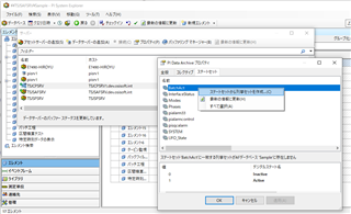

    PI Data ArchiveからPI AFへの列挙体の取り込みですが、以下の流れとなります。
    PSEの[ファイル] - [接続]からサーバーダイアログを表示
    対象のPI Data Archiveを選択し、プロパティを表示
    [ステートセット]タブを選択し、対象のDigital Setの右クリックメニューから「ステートセットから列挙セットを作成」を選択する形となります。
