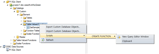

    CREATE FUNCTION [Custom].[Element].[GetSampledValueswElemAttrName]
        @elemName String,
        @attrName String
    AS
    select a.Element, a.Name Attribute, sv.TimeStamp, sv.Value, sv.Error
    From Master.Element.Attribute a
    CROSS APPLY Master.Element.GetSampledValues(a.ID, 'y','t','1h') sv
    WHERE a.Element = @elemName AND a.Name = @attrName
    そして、実際のクエリ実行時には、これで実行できました。
    SELECT *
    FROM [Custom].[Element].[GetSampledValueswElemAttrName]
        'Elementname',
        'AttributeName'
    どうぞ試してくれるください。
