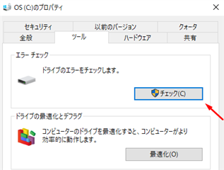

  • Azureの場合は、ほかのWindowsマシンと同じように「chkdsk」のコマンドを実行するか、
    Windows Explorerからドライブに右クリックし、ツールのタブから「エラーチェック」を実行します。
    この操作は数時間がかかる可能性があります。

    ツールのタブから「エラーチェック」を実行しましたが、
    スキャンを実施する必要がありませんとメッセージが表示されます。
    継続処理としてスキャンを実施して、「正常にスキャンされました」と表示がでたあとに
    再度exeをクリックしましたが、状態が変わりません。
