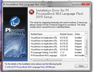

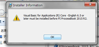

ProcessBook_2015_R2のインストール時に、以下のようなエラーが出てインストールできません。

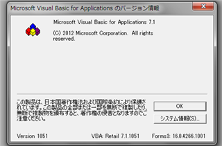

私のPCのエクセルには、VBA 7.1がインストール済ですが、上記エラーが出ます。
どうすればこのエラーを回避できて、ProcessBookをインストールできるのでしょうか?

    このエラーは、インストールプログラムが以下のディレクトリに「VBE6INTL.dll」というファイルが存在し、そのバージョンが「6.05.1032」であるかを確認し、合致しない場合に発生するエラーです。
    ディレクトリ:
    C:\Program Files (x86)\Common Files\microsoft shared\VBA\VBA6\1033
    まずは上記ディレクトリが存在するかご確認ください。
    存在しない場合、ディレクトリを作成し、バージョン「6.05.1032」の「VBE6INTL.dll」を配置してください。
    他にPI ProcessBookがインストールされているコンピューターがあれば、そのコンピューターより「VBE6INTL.dll」をコピーして配置してください。
