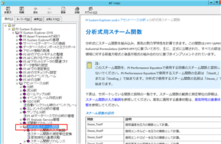

  • PI System Explorerのヘルプファイルにあります。
    PI System ExplorerのファイルをPI System Exploreから開きます。
  • Jeromeさん、ありがとうございます。
    ただ、こちらのPI System Explorerのバージョンが2012 SP2であり、英語標記のHELPしか出てきません。
    検索で、たとえば「StmEng_tsatp」を検索しても、「トピックは見つかりませんでした」となります。

    PI System Explorerでのスチーム関数は ProcesBookでは使えないのでしょうか?
    例えば、
    StmEng_tsatp は使えますが、 Steam_TsatP はつかえない。
    PI System Explorerユーザーガイドでは、
    このスチーム関数を、PI Performance Equation で使用する同様のスチーム関数と混同
    しないでください。PI Performance Equation で使用するスチーム関数の名前は
    「StmSI_」または「StmEng_」で始まります。分析式で使用するスチーム関数の名前は
    「Steam_」で始まります。
    と記載がありますが、PI Performance Equation とは何ですか?
