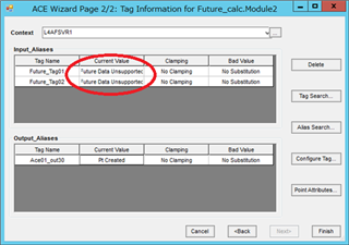

少し試したところ、PI ACE Wizard でInput タグに未来データ用PIタグを指定すると、Current Value 欄の値が”Future Data Unsupported”と表示されました。

  • 残念ですが、ACEはFuture TagをInput tagとしてのサポートがなく、サポートする予定もありません。
    更に、ACEのキャッシュはFuture tagのデータの同期ができないため、キャッシュを無効するのは必要です。
    キャッシュを無効するといろいろな影響があるので、その変わりにAceのプロジェクトにAF SDKを参照し、AF SDK経由でFuture Tagの現在値を取得できます。
